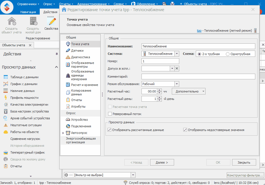

Раньше для каждой точки учёта можно было определить только одно расписание автоопроса. Это было не самое гибкое решение, так как не позволяло, например такой сценарий: Ежедневно считываются часовые и текущие данные Раз в неделю считывается база настроек Раз в месяц проводится коррекция времени
Все эти задачи выполнялись только одновременно в момент автоопроса.
Начиная с версии 3.32 для каждой точки учёта можно определить несколько расписаний автоматического опроса. У каждого расписания можно указать собственный набор считываемых данных.
При постановке точки учёта на автоопрос по нескольким расписаниям, одно из них потребуется отметить в качестве основного. Тип канала связи этого расписания будет отображён на списке точек учёта в колонке “Канал связи”. Кроме этого, статистика опроса устройства будет учитывать именно основное расписание автоопроса. Остальные расписания считаются дополнительными и не участвуют в сборе статитстики. Естественно, если расписание одно, оно и будет выбрано в качестве основного.
