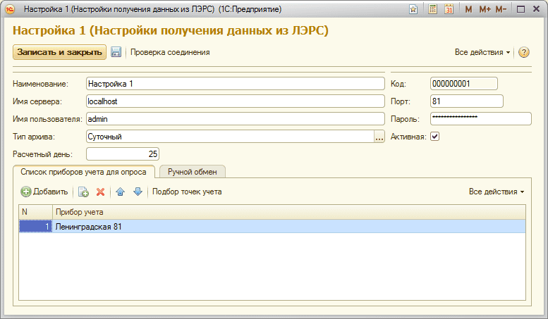

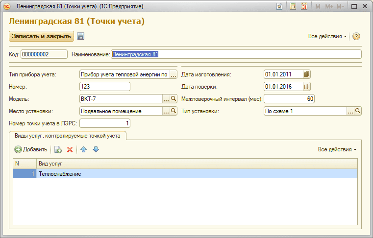

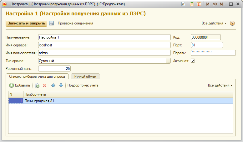

Настройка точек учета энергопотребления

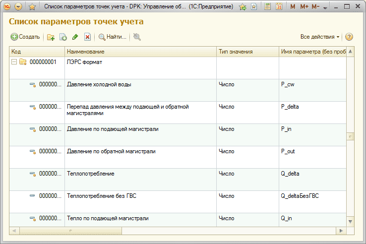

Настройка параметров потребления точек учета, получаемых из системы ЛЭРС УЧЕТ
Подключение к ЛЭРС УЧЕТ через WEB-интерфейс посредством HTTP-соединения

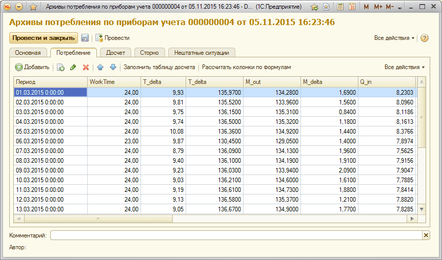

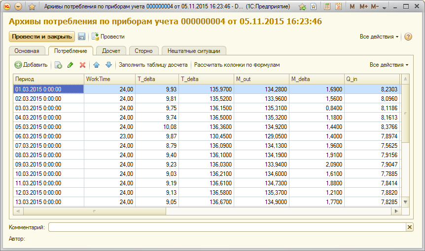

Получение архивов потребления по приборам учета из ЛЭРС УЧЕТ
Дальнейшая обработка полученных данных

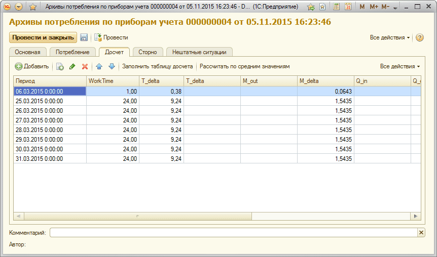

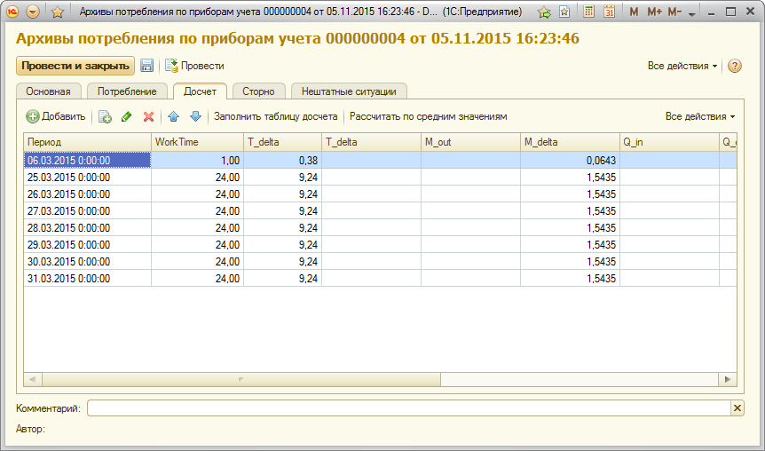

Возможность досчитать архивы «по среднему» для дней, когда наработка приборов была не полной

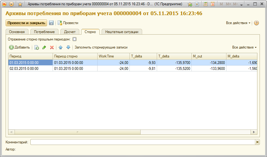

Возможность досчитать показания архивов «по среднему» до конца месяца, а в следующем месяце сторнировать рассчитанные показания и заменить их на фактические (полученные при следующем опросе приборов).

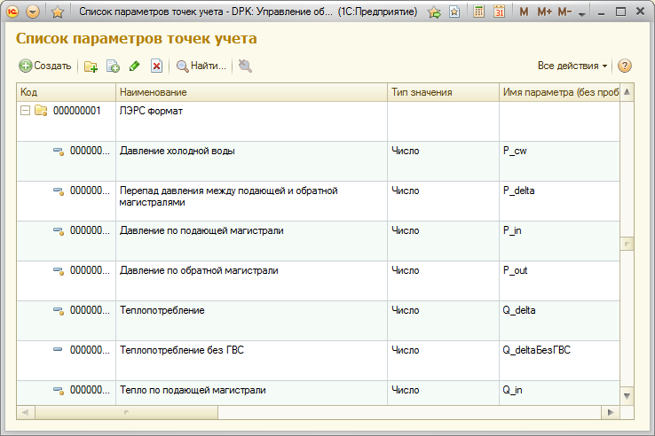

Возможность настройки и расчета произвольных показателей (указать свою формулу) на основе полученных данных из ЛЭРС УЧЕТ
Возможность автоматического контроля нештатных ситуаций по произвольной настройке контрольных значений параметров точек учета
